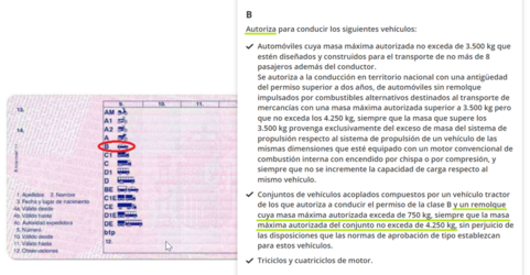

Creo que antes no he entendido bien el tema al leer la web oficial de la DGT. El texto de la web de la DGT dice:
El permiso B autoriza para conducir:
  • Automóviles cuya masa máxima autorizada no exceda de 3.500 kg que estén diseñados y construidos para el transporte de no más de ocho pasajeros además del conductor.
  • Conjuntos de vehículos acoplados compuestos por un vehículo tractor de los que autoriza a conducir el permiso de la clase B y un remolque cuya masa máxima autorizada exceda de 750 kg, siempre que la masa máxima autorizada del conjunto no exceda de 4.250 kg, sin perjuicio de las disposiciones que las normas de aprobación de tipo establezcan para estos vehículos.
  • Triciclos y cuadriciclos de motor.
Por lo que entiendo que si el conjunto no excede de 4.250kg, el carnet B autoriza a conducir conjuntos con remolques de mas de 750kg.
¿Correcto?

Uf, esto esta aclarado en un millón de hilos de este foro.
Puedes llegar a conjuntos de 4.250 con remolques de max 750kg. Y también con remolques de más de 750kg, cuando el tractor sea eléctrico, debido al exceso de peso de las baterías.
La coletilla "sin perjuicio de las disposiciones que las normas de aprobación de tipo establezcan para estos vehículos", es la que te hace tener que disponer de la Autorización B96, cuando el remolque sea de mas de 750 kg, y el tractor sea de explosión. O bien B+E, si te pasas de los 4250kg.

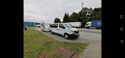

Hola, al grano, pedias modelos nuevos por debajo de 750kg. Nostros tenemos una Across 331dl de 5 plazas con tara 680kg y peso maximo 750. Es del 2018. No le hemos instalado ningun extra para no sobrepasar el peso. Es muy agil y practica, le metemos miles de km cada verano. El peso lo llevamos todo, o casi todo, en el coche, una Renault trafic que puede llevar 800kg de carga sin sobrepasar ningun limite. Saludos

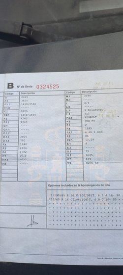

Bien, al igual q RGV también tengo una trafic la mía del 2011 y la MMA 285kg que creo q es el apartado f.2 de la ficha técnica.
Entonces podría llevar una caravana de menos de 750 kilos, cargarla tanto caravana como furgo y si no me paso de 4250 puedo tirar legal con el B?

Podrías llevar la furgo cargada hasta su MMA y la caravana hasta su MMA, osea 2850 + 750 = 3600, así que de 4250 nada

He estado investigando un rato por diferentes webs y en algunos sitios dicen que con el B no puede remolcarse más de 750, pero en otros, que si…
Os pongo una captura de pantalla de la DGT, donde yo entiendo que si se puede remolcar más de 750kg.A4553922-F026-4A78-9340-42CC0895D19C.png

Si, 100%
