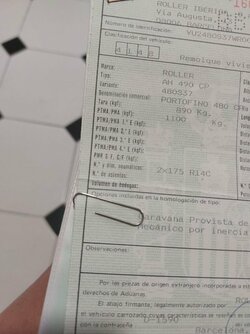

Gracias. Esque soy nueva y tampoco sé cual comprarme he visto esta y yo tengo un 1500 diésel 130cv, no se aun que tipo de viajes haré porque como te dicho soy nueva y tampoco se si es más seguro que pese más o menos. Tu como la ves? IMG-20221001-WA0016.jpg
Tendrías que dar todos los datos del coche, tara, MMA, MMR, y MMC... Pero desde ya te digo que una Portofino 480 pesa más de 1.100 kg, aunque en la TIT marque 1.100 kg de MMA.
Totalmente de acuerdo con todas las respuestas . La Tara no significa nada, lo que cuenta es la MMA y si es mayor de 750 Kgs son obligatorios la matricula roja, la ITV y el seguro independiente para ella.
