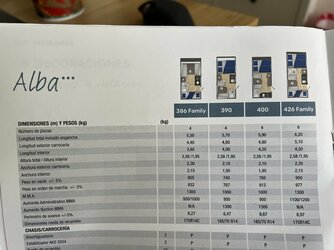

Pues a eso me refería. Cada vez es más difícil declarar una tara real por debajo de 750.La más pequeña actual de Sterckeman es la 350 y ya sale con estos pesos:
Ver el archivos adjunto 4134798
Aquí ya te estan diciendo Tara 740 +/- 5% = 740 +/- 37La más pequeña actual de Sterckeman es la 350 y ya sale con estos pesos:
Pues esta sera la excusa.Pues a eso me refería. Cada vez es más difícil declarar una tara real por debajo de 750.
No te pillo.Aquí ya te estan diciendo Tara 740 +/- 5% = 740 +/- 37
Por lo que no garantizan que la tara sea inferior a 777 kg.
Esta totalmente justificado que no la puedas poner a 750.
¿Pero si la Tara fuera 740? Sin margen de error.....
Es que esa "medida" solo afecta a la Adria 360-370 que es la única caravana grande que queda en el mercado que se puede puede comprar nueva y sin matrícula roja.
Todas las demás son Bambinas y Silver que quedan con una tara lo suficientemente holgada como para ir por debajo de 750 en orden de marcha gracias a su tamaño más reducido, techos elevables, etc.
El resto de marcas han ido abandonando ese segmento y creo que sólo Sterckeman tiene una 330 sin baño que también se podría ver afectada.
