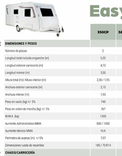

Caravelair lleva varios años subiendo poco a poco el peso (que figura en el papel) de sus caravanas.
Si es esa marca, quizá han decidido subir 100 kg a las de 750 kg.
Pero he de decir que una comercial hace bastante años me dijo que ya no quedaban cv de menos de 750 kg. Lo dijo refiriéndose a todas, pero igual hablaba de su marca. No recuerdo cual era por que es fácil que fuera hace doce años.
Repasando los catálogos de Caravelair y Sterckeman de este año (2022) ya vienen las más ligeras con 850 kgs de MMA, por lo que si Rosa no nos aclara algo más ni idea cuales puedan ser.

De todas formas, puede que tenga algo de razón y que a algunas caravanas de 750kg se les vaya a subir la MMA a 850kg, pues algunos modelos tienen una Tara tan próxima a 750kg que los 750kg de MMA no son muy realistas.
Podría ser un argumento interesado de vendedor que ha escuchado campanas...
Es que esa "medida" solo afecta a la Adria 360-370 que es la única caravana grande que queda en el mercado que se puede puede comprar nueva y sin matrícula roja.
Todas las demás son Bambinas y Silver que quedan con una tara lo suficientemente holgada como para ir por debajo de 750 en orden de marcha gracias a su tamaño más reducido, techos elevables, etc.
El resto de marcas han ido abandonando ese segmento y creo que sólo Sterckeman tiene una 330 sin baño que también se podría ver afectada.
Así que sea cierto o no tampoco va a afectar enormemente al mercado.
