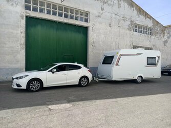

Buenas de nuevo, paso por aquí a dejaros una foto del conjunto y comentar las sensaciones...
La primera vez fuimos a recogerla de Lleida al parking en Sabadell y luego en semana santa a Empuriabrava. La primera iba descargada y la verdad que el coche iba sobrado, pero el consumo al ser una autovía con bastantes repechos pues se notó muchísimo. Para semana santa con la caravana ya cargada dentro de sus límites pues seguía yendo sobrado el coche y con consumos más bajos al ser una autopista en plano.
Por ahora muy contenta, aunque con una duda. A ver si alguien confirma mis sospechas... Al enganchar la caravana en Lleida todo muy bien, era en asfalto y plano. Pero al engancharla en el parking y en el camping con un poco de desnivel hacia abajo, no enganchaba la caravana con la bola, al subir la jockey no enganchaba (la teoría es que el coche es muy bajo y al mínimo desnivel no llega a enganchar. Ideas para poder engancharla?). En el camping sin mediar palabra se acercaron 3 personas y nos ayudaron a engancharla pero también se encontraron con ese problema, que resolvieron a lo bruto, levantando la caravana por la lanza y clac, enganchada.

En cuanto a la forma de enganchar, si con la Jokey arriba del todo, según la tienes en la foto no cae sobre la bola y queda por encima (es lo que he creído entender) es que el desnivel es pronunciado. Ante esa situación se me ocurre que subáis las ruedas de atrás del coche a los calzos niveladores (si los tienes) con objeto de que suba el culo del Mazda y facilitar el enganche.

Pues o como hicieron "a lo bruto" o bien bajar una pata delantera, ajustar la jockey a manivela y ajustarla más del chasis.
De todas formas una caravana bien nivelada en lanza no debe pesar mucho más de 80 kg a lo sumo.
Si el enganche es muy bajo, plantea desmontar la jockey cuando vayas en marcha

Ha de haber mucho, pero mucho desnivel como para no poder ajustar la altura de la caravana a la bola.
A parte de poder hacer subir y bajar la posición del enganche con la manivela, si te conviene más altura puedes hacer subir la posición del chasis dentro del eje de la jockey. Para ello tendrás que hacer subir la parte delantera de la caravana mediante las patas delanteras (ojo! quita las de atrás primero), ablojar la abrazadera de la jockey, bajar el eje hasta que la rueda te toque al suelo, volver a apretar la abrazadera y a partir de ahí subirla un poco más con la manivela hasta alcanzar el nivel de la bola.
Esto es muy fácil de hacer pero los más veteranos prefieren hacerlo, como has indicado tú, "a lo bruto", se levanta a mano, total sólo son 80kg aprox los que se levantan realmente, jeje

No había mucho desnivel, la verdad. De todo lo que me habéis dicho me quedo con lo que he entendido que es subir las ruedas de atrás del coche jajaja!! Lo demás no acabo de entenderlo.
En cuanto a desmontar la jockey cuando vayamos en marcha, en la foto se ve donde queda, es realmente necesario?
Y es normal si roza la parte delantera de la caravana (parte blanca) con la lanza? Esto vi que pasaba al entrar al parking, en de tierra y al haber irregularidades, en los baches se escuchaba un poco el roce del plástico.
Hay veces que al desenganchar la caravana soltamos la jockey desde la abrazadera hasta que llega al suelo y luego elevamos la caravana... de esta manera, al volver a enganchar puede que si no estamos en el mismo sitio la jockey no de de sí lo suficiente y por eso te la tuvieron que enganchar "a mano".
Prueba a soltar la jockey sin que toque el suelo (que se quede a unos 4 dedos), la terminas de bajar con la manivela y luego ya vuelves a subir para desenganchar. Así la siguiente vez, la jockey está sujeta en la abrazadera en una posición que te permite algo de juego para seguir bajando, no sé si me he explicado.
La rueda jockey además de la manivela tiene una palomilla que permite una regulación en altura adicional:
Con ambas ajustadas a la altura mínima, la lanza queda rozando el suelo.....prueba ajustando las dos la próxima vez.

Yo creo que lo que roza es la jockey. A mi me pasa igual en otra sterckeman ya que queda muy baja. Yo la quito siempre y la meto en el arcón.
La verdad es que el conjunto tiene muy buena pinta, el Mazda ha sido un acierto.
La jockey yo siempre la quito por si acaso.
Cómo mola el conjunto,Krasti!!! Enhorabuena!!!El Mazda es un cochazo!!Yo tengo el mismo modelo.Por curiosidad,Te acuerdas de los consumos??

Enhorabuena @Krasty, que conjunto más chulo y bien niveladito. Yo calculo, a bote pronto, que deberías llevar entre 60 y 75 kg en lanza, independientemente, como te dicen los compañeros, de los kg que cargues en ella. Llévala lo más ligera posible en vuestros viajes. Aquí otro que remolca con gasolina y ando en unos 9,5 l/100. llaneando por autovía a 95km/h. , por si te sirve el dato.
