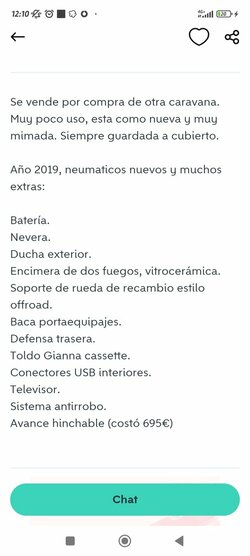

Estoy hablando con un particular con una Caretta 1500, con todos estos componentes que pongo en la captura de pantalla. 13.400, me la deja en 12.000 con mi tienda de techo. No llega a los 500 kg, bueno para nuestro coche. Sé que renuncio al baño, pero lo hemos hablado y no lo consideramos tan fundamental.
¿Opiniones?
También los chicos de Caravancol me ofrecen un precio similar, algo más elevado, pero creo que los componentes de Caretta son mejores, ¿Cierto?
    56,7 KB · Visitas: 10
Pues sin freno de inercia.........Ya sabes 450 kg como mucho, y sin sitio donde cocinar y estar en días malos, no solo en invierno......mírate una bambina
Vale. Si eso implica el freno de inercia, la descarto porque directamente ya pesa más que eso. Se me hace extraño porque dice que la han cargado con un Toyota Yaris híbrido. Algo no me cuadra. Es una pena porque venía muy equipada. Si, también las tengo en mente, gracias.
