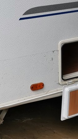

En la foto se ve hasta donde llegó el agua. Estuvo así un par de horas como mucho, tal y como vino se fue.
He limpiado todo y secado todo lo posible, Al irme no había agua visible, al entrar había una fina capa de barro y muy muy poca agua. No se por donde habrá salido la verdad. pq la marca esta a unos 15 cm

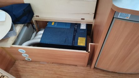

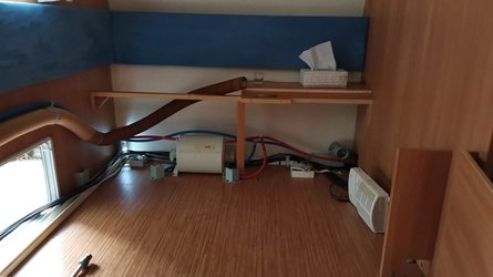

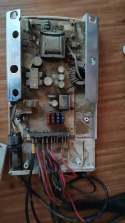

He desmontado batería, transformador y conversor que han estado en contacto con el agua. A secar al sol, y después a desmontarlo, limpiar, cambiar conectores etc. Las cajas de empalme todas las del suelo llenas, también secadas, cambiare las fichas si hace falta. Me falta y me da mas respeto tocar el calentador y el aire acondicionado. La calefacción no hacía chispa, a ver hoy,
Algunos tubos de la calefacción también quitados, esos a ver como quedan si no los cambio nuevos. EL problema los que van por debajo, que seguro estarán llenos, he pensado en taladrarlos y después sellarlos. Existen piezas para empalmarlos? Hay algunos que salen desde muebles y no los puedo desmontar.
No queda agua visible, de echo no había salvo en plato de ducha, no se como podrá afectar, mala pinta no tiene, pero claro. Me preocupa mucho lo que no se ve.

A ver cómo se comporta la madera, eso será lo más crítico. Respecto a lo eléctrico, en principio no debería dar problemas si no está alimentado (enchufado) el mando que tenía la pila dentro puede tener problemas.
Pero antes de enchufar, tienes que dejar que se sequen muy bien, muy muy bien. No solo que no veas agua y te parezca que está seco. Esto es importante sobre todo para los componentes electrónicos que se calientan. Pongamos que se cae la centralita del mover al agua, desenchufada, la sacas, la secas bien y ya está. Pero si está meses, la humedad, aunque no lo parezca, se mete dentro de los componentes. En un componente que no se calienta apenas, no hay problema, ese poco calor acabará secándolo, pero en los que sí se calientan, como los transistores MOSFET que lleva la centralita, ahí la humedad interna se hincha y el componente puede acabar reventando.
Este problema existe desde antes incluso de montarlos en la placa, para evitar que pase en el momento de la soldadura, se precalientan para que suelten la humedad
