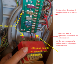

¿Tienes tester? Por si acaso ,pero si no estoy equivocado,el cable azul y el rojo deben de ir al + de la fuente nueva.
Una cosa,no creáis que aunque la fuente de alimentación nueva tiene muchas salidas ,son solo una,por dentro están todas unidas,las salidas positivas y las negativas.

La bomba y el extractor, si lo hay, van por uno de los cables positivos.
En las fotos ese cable sería el que va soldado a la parte alta.
Y llevan su fusible, vigila que esté bien.

Así con esa foto diría que es el cable que señalo con la flecha roja.
Si tienes tester o alguna persona que tenga podrías comprobar una cosa.
El negativo del tester , aunque en este caso daría igual la polaridad,en la regleta de negativos y ( con la fuente enchufada ) el positivo del tester en los dos puntos que señalo con las flechas amarillas.
Así sabrías si hay tensión en la salida de los grifos.

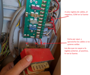

Puedes hacer otra prueba fácil,sería cambiar las líneas,las salidas.
El cable que te señalo quitarlo y poner el siguiente,así sabrías si hay algún problema en la fuente.
El cable de las luces en la salida de la bomba ,y encender la luz.
Si se enciende,el problema es de la instalación o la bomba.
Los negativos ni los toques.
El que señalo con la flecha ponerlo donde la el cable de la flecha roja.

Así si funciona la bomba y no la luz. Bueno por lo menos vamos mejorando. Quizás es el empalme que he tenido que poner porque no me llegaba el cable. Miro a ver si puedo cambiarlo
