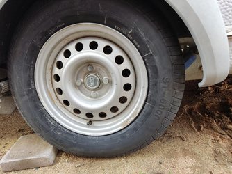

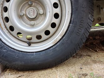

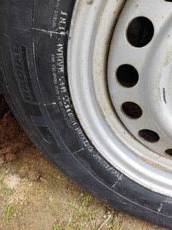

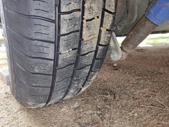

Bueno ya he cambiado ruedas y he puesto índice de carga superior tenía 96 y he subido a 102/104 que en diámetro 195/70/14 me ha costado mucho de localizar al final ya las he cambiado
    165,6 KB · Visitas: 21
    201,8 KB · Visitas: 21
    171,9 KB · Visitas: 21
    199,8 KB · Visitas: 23
Acabo de cambiar los neumáticos de la caravana y he subido el índice de carga de 96 a 102/104 ya que iba muy justo y notaba las ruedas un poco abombadas con la presión máxima del neumático, ahora las pongo a 4,2 y su presión máxima según el taller era más de 6 bars.
Comentar que un mecánico de ruedas me comentó que los neumáticos se deterioran internamente las lonetas que son digamos como una faja y lleva varias y en los de carga más del doble y los laterales reforzados, por eso me explico que hay veces en verano sobre todo bastantes estallan haciendo verdaderos destrozos en nuestras caravanas.
También influía que muchos en caravanas de menos de 750 utilizaban neumáticos de coche con índices de carga adecuados a 750 cuando las caravanas superaban los 900k.
Este detalle sería importante de verificar ya que muchos no tienen idea y te preguntan que presión le pones sin pensar que ellos llevan neumáticos que máximo aguantan 2,9 bars y como se abonban pues le ponen más ,el calor más roce carreteras igual a rebenton.
