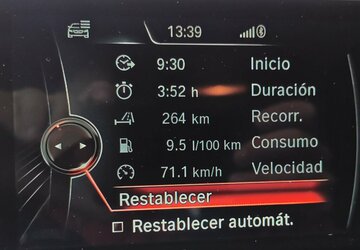

Hola, nosotros hace un mes compramos un x1 xdrive25d también automatico (queríamos un x3 pero nos daba pereza el carnet) y hemos hecho nuestro primer viaje. También llevamos la centralita genérica y te puedo decir que de Barcelona a Huesca hemos ido en D todo el rato y bastante bien, muy ligeros. En bajadas el coche retiene. En algún rato lo puse en S (sport) para probar en las subidas y me daba la sensación que tiraba más, iba con las revoluciones más altas. Estos son los datos que salieron, si que es verdad que íbamos despacito pero porque al ser coche nuevo íbamos tanteando

Tenemos una fendt 470, debe rondar unos 1300. El x1 puede arrastrar hasta 2000 kg asi que yo creo que bien. En Barcelona me daban una espera de unos 6 meses para subir a circulación y eso representaba renunciar a muchas salidas con la caravana. Yo lo llevo en D y confort o en S y confort, el eco me da la sensación de que va con menos fuerza, yo lo he utilizado en ciudad
