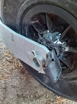

Buenas!! La rueda jockey se nos ha bajado llegando al destino y se ha desgastado...... tenemos duda. Se puede cambiar (y es facil) solo la rueda o es mejor cambiar el mecanismo completo???? Muchas gracias!
Enderezas y quitas el pasador que se ve en la foto, y saldrá el eje de la rueda.
Te costará un poco porque estará pegado con el plástico que se ha derretido.
A mi me pasó lo mismo , lo único que la rueda es de hierro, y no se ha derretido como en la tuya , eso si, ha cogido olgura y la rueda se ha desgastado, pero la puedo aguantar.
Si no es muy costoso y solo ha sido la rueda, cambiaria solo la rueda.
Buenas, la jockey de mi cv estaba ya bastante tocadilla así que este verano la he cambiado. Me costó unos 20 euros aprox y cambiarla es muy sencillo, soltar un par de tornillos y volver a poner.
Yo la rompí porque se me olvido subirla, y el profesor de la autoescuela me recomendó cambiar el conjunto, una empresa de Burgos, remolques Alzaga, me la mandaron a casa y fueron 32,68 €, Sin problemas en tres dias.

Buenas tardes Sarapp, a nosotros se nos olvidó subir la rueda. Fué casualidad que esa misma semana pusimos las zapatas a las patas, cuando empezamos a circular oíamos un ruidito pero lo achicábamos a las zapatas. A unos 40 km. de nuestro lugar de partida, unos compañeros que llevaban caravana nos adelantaron y nos indicaron que teníamos la rueda Jokey bajada, nos paramos y efectivamente la rueda estaba desintegrada. Cuando llegamos a nuestro destino, buscamos un concesionario de recambios de caravanas y nos costó 10€. Como te han comentado simplemente es quitar el pasador y cambiar la rueda.. 5 minutos.
Desde entonces cuando salimos, cogemos la rueda con una brida "por si acaso"...
