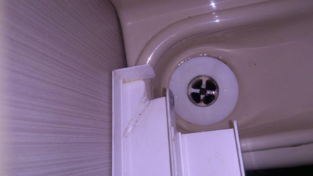

Esa canaleta está genial para no derramar lo que se queda en la pila, pero a mí me importaba más la que sale por el tubo de desagüe, ya que la otra la limpiamos siempre bien antes de subir el lavabo y así está siempre limpio te paso, pero la del tubo siempre vertía algo.
De todas formas quizás la ponga también porque queda bastante bien y es muy ingenioso.

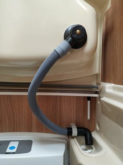

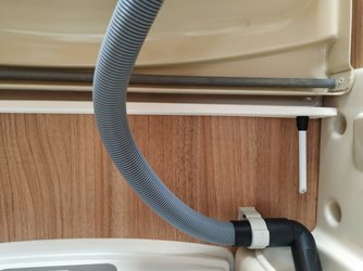

No es mi caravana, es la del compañero @ZAPI . He puesto el enlace al hilo también en la respuesta. Si lo clicas te lleva al sitio en el que lo explica todo.

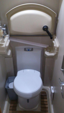

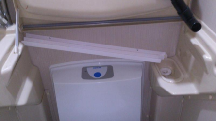

Hola compañero yo tengo una stekelman Evolution lavabo muy parecido y esto lo vi en un post no sé dónde pero me gustó por si te vale
Hace mucho que ya solucioné esa "cagada " al igual que los chorretones al levantar la pila , poniendo una canaleta pegada a la pared para canalizar el agua hacia el desagüe....
Esta fue mi solución canaleta al fondo con un tubito de desagüe y aprovechando los codos del desagüe del lavabo con un tubo de lavadora .
No me salpica nada de agua.

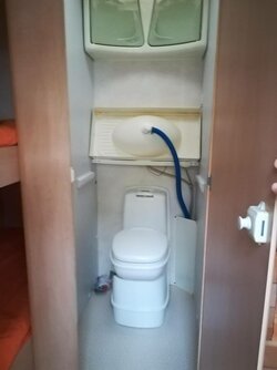

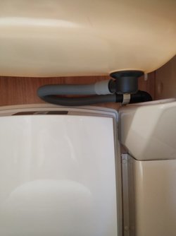

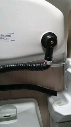

buenas tardes, también tengo una 470 y el lavabo no está bien diseñado y por bajo es más feo que un coche por debajo.
También revise los bricos y he hecho unas variaciones que me parecían más acertadas (no ha quedado tan bien como esperaba).
Yo he instalado un tubo directo al desagüe (una manguera, pero debería ser más flexible y más largo), el corrugado quedaba feo y con mucho caudal se dejaba caer. Por otro lado, con un protector de cajones, de silicona, he unido el lavabo con el plástico de la pared y le he dado inclinación (hace el efecto de la canaleta) y con un agujero al final, para desaguar directo al desagüe jeje.
Ver el archivos adjunto 4121880
Pegué los tubos negros, que trae el lavabo, con silicona y estaba perfecto, pero al ser tan rígida la manguera, acabó sacándolo del sitio y lo he fijado con cinta americana blanca (chapuza al canto).
Lo tengo así provisional, hace su función, pero me parece "chapucero" y lo es. Cuando tenga tiempo y paciencia, lo vuelvo a intentar.
Deberían revisarlo desde TRIGANO VDL, y hacer, al menos, un diseño de la pieza trasera que recogiera el agua, porque ahí han metido la pata.
Un saludo,

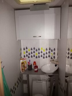

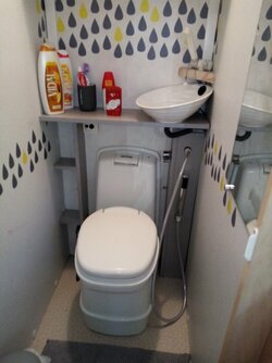

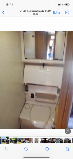

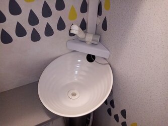

Una pregunta, es que yo he comprado una de segunda mano y tengo un muro sanitario sin tubos
La parte negra que sale del lavabo y va al tubo transparente donde la puedo conseguir? No sé ni cómo se llama. De origen como viene?
La mia no tiene nada
Enseño fotos a ver si alguien me puede ayudar
Espero que liajdito, pintadito y sin el espejo me quede mono

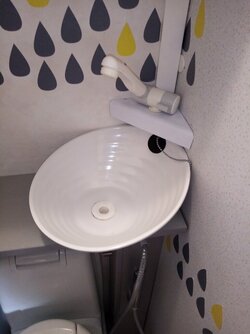

Eso negro y el tubo gris? De cuantos mm es ? Supongo que me valdría a mi también, donde lo puedo comprar y como se llama1680022242072.png
Sí, el agua cae directo al agujero. Aunque es posible que te falte la pieza parecida a la de casa en la que se pone el tapón.

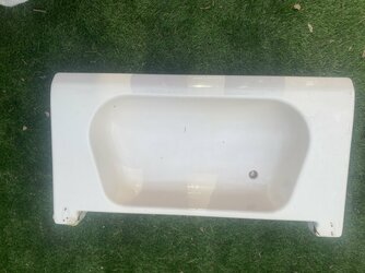

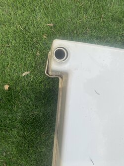

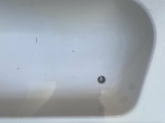

Hola. Yo tengo el mismo problema. La verdad es que este sistema es muy decepcionante. Tenemos una sterckeman 470 con este baño y no ha sido una buena idea. Pensábamos que sería cuestión de poner cuidado pero es imposible levantar el lavabo sin ponerlo todo perdido de agua.
Hola, os cae el agua después de haber usado la pica y volverla a poner para arriba te refieres ? Gracias
Gianna
sterckeman 470 pe 2002
