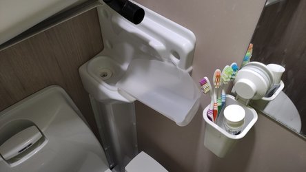

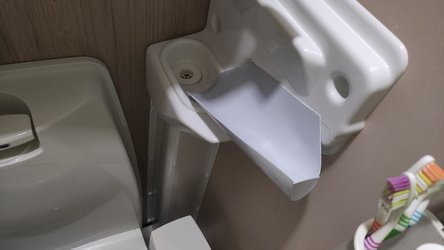

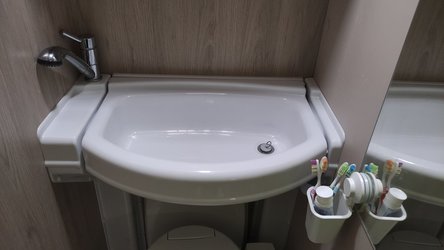

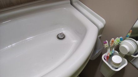

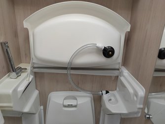

Lo del agua por el desagüe, finalmente
    52,5 KB · Visitas: 59
    59,8 KB · Visitas: 58
    44,7 KB · Visitas: 58
    61,4 KB · Visitas: 59
Siguiendo la idea de Aunolose, empecé poniendo medio bote de detergente y después lo he rematado un poco mejor dando forma con calor a una lámina de ABS termodeformable. 2 euros en AliExpress. La he pegado al lateral con cinta a doble cara y bueno, no es que sea precioso, pero hace su función. El agua ya no lo salpica todo. Con el lavabo bajado no se ve. Con el subido sí pero tampoco es escandaloso.
La cosa es que de momento no quería perder el lavabo elevable. Esta es la primera idea más económica y sencilla. La del tubo flexible también está bien. Pero esta me parecía aún más fácil y ya si con el tiempo me acabo cansando optarenos por cambiarlo entero.
