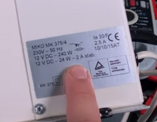

"tienes la potencia suficiente" ¿puede ser que de el transformador no salgan 12v?
en la etiqueta pone que si..
