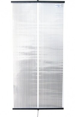

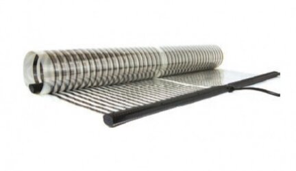

Buenas, nosotros al comprar la caravana lleva un calefactor de pared, que es una lámina de plástico. El otro día preparando la caravana, la probé y en 20-25 seg se empezó a notar calor agradable. El anterior dueño, me comentó que con eso sobraba para mantener una temperatura cómoda en invierno.
En este enlace podéis ver las características: Culture Indoor : Lámina calefactora de pared ultraplana y flexible.
Os dejo también una imagenes.
¿Esto tiene que ir pegado a la pared?
¿No se podría colgar como una cortina?

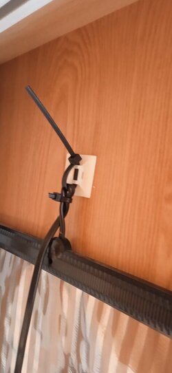

En mi caso el anterior dueño, la instalo en la pared exterior del baño con dos soportes de bridas que se pegan, pero creo que se puede poner en el centro de la caravana y que caliente para los dos lados. No he tenido mucho tiempo de probar cosas, si no pasa nada, este sábado voy a dedicarle tiempo y te paso fotos para que lo veas.

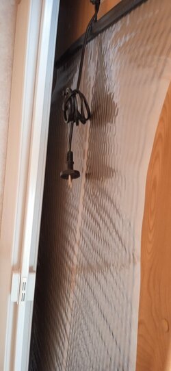

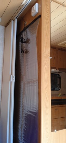

En nuestra caravana está instalado así por el anterior dueño. Nosotros simplemente lo hemos probado en estas fechas y da calor. En invierno según el anterior propietario sobraba.

Y no se quema o sobre calienta la madera?
Me parece super curioso y bastante práctico
