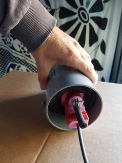

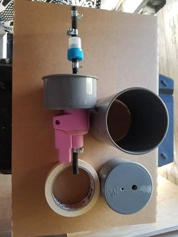

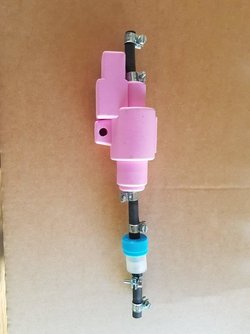

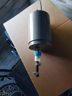

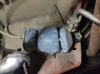

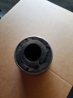

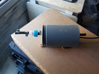

hay opciones para aislar el sonido.
Metela en un tubo de PVC de unos 70mm aísla con tipo kaiflex o lo que pilles y pon tapones a ambos lados y perfora para sacar tubos gasoil.

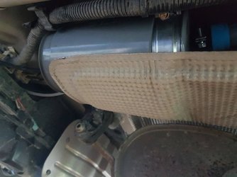

Yo tengo una furgoneta con la calefacción estacionaria instalada, es una autoterm esta montada en los bajos y no hace mucho ruido y calienta muchísimo si no pones termostato se te pone a 25 grandos dentro aunque fuera estes a menos de 0.
Para una caravana yo no lo veo primero que no la vas a poder poner en un camping, hace ruido exterior y emite humo poco pero emite, según la temperatura exterior en los arranques aveces si se ve el humo pero muy poco, imagínate estar en una parcela con tienda y tener al lado un vehículo sea caravana o camper con una calefacción puesta que fuera si que hace ruido y emite a veces olores.
En ningun camping te van a dejar usarla si hay gente cerca.
Para un camping un pequeño calefactor y vas que chutas, si es para dormir fuera de camping entonces si.
