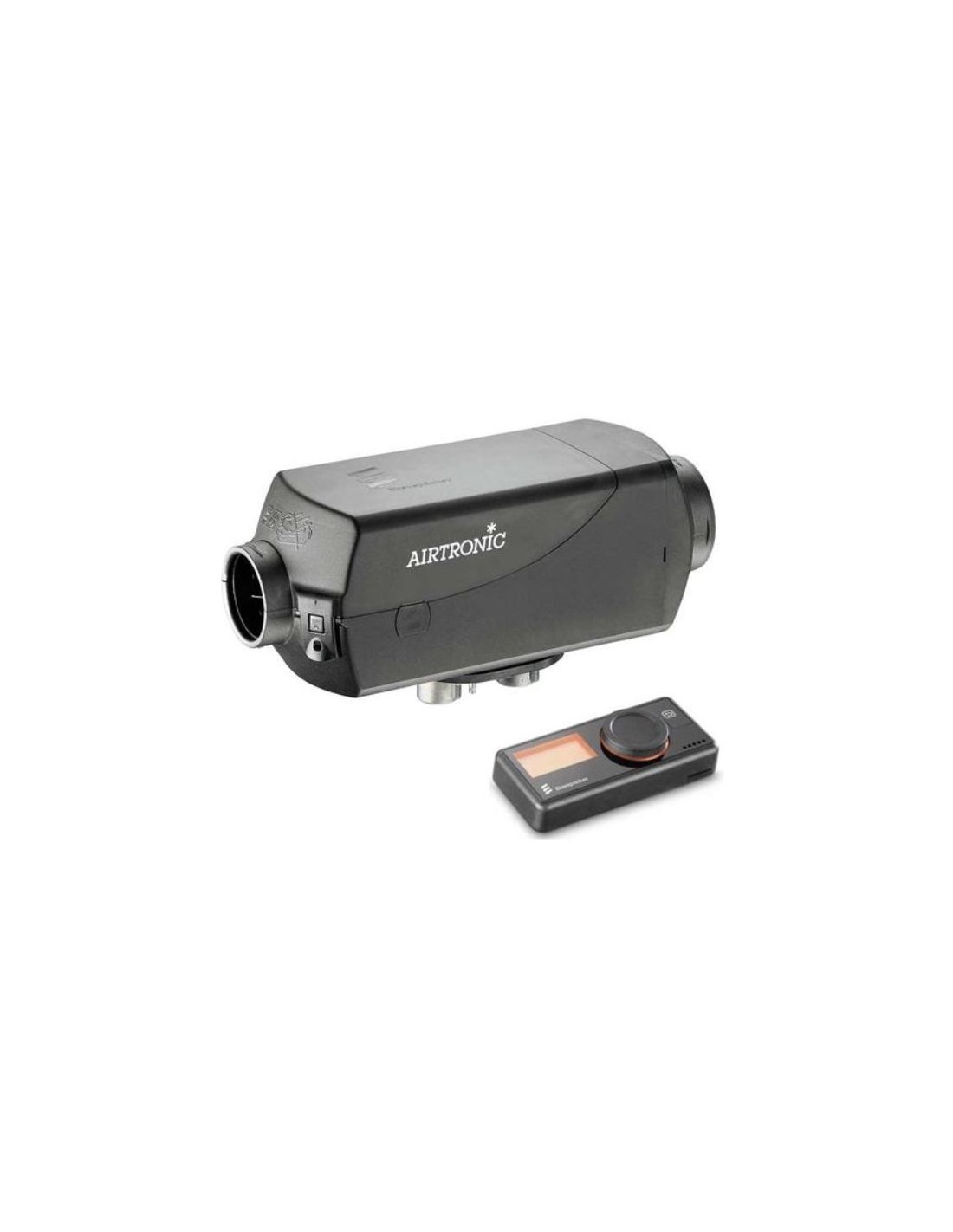

Las calefacciones estacionarias a gasoil llevan más de cuarenta años inventadas y montándose en todo tipo de vehículos, pero son dos marcas alemanas las más fiables que hay y que son cinco veces más caras que esas chinas, por lo que no se suelen romper filtros como a ti te pasa constantemente u otros elementos como el termopar de seguridad por ser materiales de mayor calidad, pero bueno, instalando como aconsejan los que las montan, un detector de gases aparte se puede evitar algún hipotético incidente nocturno.

Supongo entonces que la combustión del gasoil se produce aislada del habitáculo, al igual que sucede con las Truma. En caso contrario existiría el riesgo de estar expuesto a la llamada "muerte dulce", por muchos detectores de gases que pueda haber.
La combustión se hace dentro del aparato que puede estar montando dentro o fuera del vehículo pero los gases, lógicamente, van fuera.
