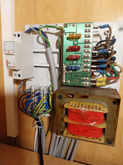

Cables de 12 V del frigo.
Foto de ayer quitando el micro de delante y la carcasa protectora.
Ver el archivos adjunto 4149485
Tendría un handicap y es que la cv es muy bajita y no me podría meter bien por debajo para nuevas actuaciones, salvo levantándola con borriquetas.
A ver, si es por probar, se puede probar sin demasiado estropicio.

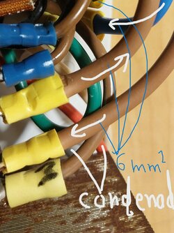

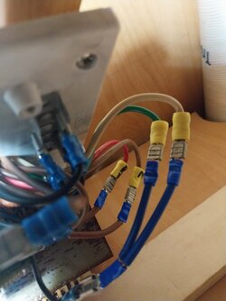

Fijate en tu foto, los 2 primeros cables encima del trafo ( rojo y marron) esos son los pines 9 y 10.
desconecta el marron, que es la luz interior, conectalo al rojo de alguna manera y en la caja de derivacion , haz lo mismo, hay lo tienes mas facil por que tienes fichas de empalme.
Una vez echo esto, ya tienes el cable del frigo reforzado con 2.5+2.5mm2.
se hacen mediciones y se ve la mejoria , que seguimos mejorando, pues seguimos avanzando.
Una vez estes hay ya , compruebate que cable es la salida del frigo, a mi me parece que es el marron que hay mas arriba del rojo, pero compruebalo, asi ya sabes cual es el que tendrias que reforzar llegado el caso.
y ya por ultimo , yo para conectar los cables rojo y marron juntos , haria un pequeño cable con un faston hembra en una punta y 2 machos en la otra punta , asi conectaria marron y rojo y lo conectaria al terminal nº 2 empezando por abajo, que es donde va el rojo del frigo.
Esto seria una manera rapida de hacer comprobaciones antes de echar cables.
Medir la caida de tensión en todos los fusibles por los que pasan los 10 A, mientras pasan los 10 A.
Pero si lo haces, que sea por gusto, no desmontes nada que tengas montado ya para esto.

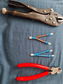

Haz si tienes posibilidad , 2 cables, uno tal y como hemos dicho y otro igual pero con 3 machos.
porque deveriamos de probar a hacer lo mismo en las masas ( cable blanco y verde ) que estan conectados en la regleta de la derecha de la foto, esos dos , tendrias que unirlos con la masa que viene del frigo, ( ese lo tienes que identificar,segun el esquema , es la manguera 26).

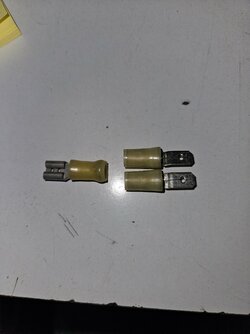

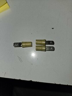

te pongo fotos de como deverian ser esos cable que tienes que hacer.
la primera para conectar los positivos y la segunta para los negativos.

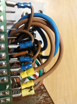

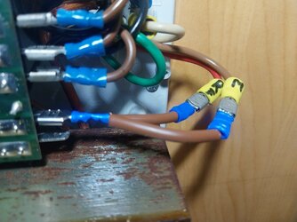

Creo que ya tengo la conexión en el cuadro. Pongo una foto, mi daltonismo me mata para estas cosas.
He conseguido encontrar la manguera 26 bipolar con los cables que van al frigo desde el cuadro, aunque en el interruptor del frigo aparecen de otros colores, no sé si habrá otra caja entremedias de cuadro y frigo.....
Es correcta esta conexión según #226 y #229?

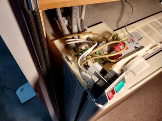

Hay continuidad entre ese faston tercero macho de la placa empezando por abajo (cómo bien intuías @FLECHA ) y los dos positivos que le meto con la ñapa "fastonera" y si quito el fusible de 15A de la placa, que es el del frigo, deja de haber esa continuidad. Así que blanco y en botella....
Me voy a los bajos fondos de la caja de derivación (bajos de la cv) a soltar el marrón y juntarlo en la misma clema donde está conectado el rojo.
Si la caja está por la zona delantera,ves subiendo las patas traseras y bajando las delanteras ,así la caravana se inclinará y tendrás más espacio.
Optimo, directamente subo la jockey y me meto debajo de esa caja de derivación delantera, que ya lo acabo de hacer, aunque quizá sea un poco temeridad y una bajadita de patas no estaba mal para asegurar...

Comentas que el cable que viene desde la piña de la caravana pin 10, hasta la caja de derivación es rojo.
Yo lo veo marrón.
Aunque ya comentaste algo sobre tu daltonismo.
Hay otro pequeño detalle que al menos a mi me llama la atención, y es que ostias de manguera será la número 63.
Conocemos que los colores de los faston definen la sección del hilo que agarran, rojo hasta 1.5, azul hasta 2.5 y amarillo hasta 6.
Fijate en el detalle, la manguera número 63 (desde la caja de conexion hasta cuadro), lleva terminales amarillos, los positivos y los negativos.
Rara esa manguera de narices, si fuese de 2.5 llevaría faston azules como la manguera 26.
Solo esa pequeña curiosidad.
Por cierto, muy buen trabajo el que estas llevando a cabo .
Buenos y lluviosos días desde el camping internacional de la marina.
Solo un detalle de tu post 243.
Yo lo veo marrón.
Aunque ya comentaste algo sobre tu daltonismo. Sí, quizá sea marrón y me haya equivocado en escribirlo. Lo saqué de una manguera me dá que de alterna, con azul, rojo o marrón y tierra verde amarillo.
Solo esa pequeña curiosidad. Totalmente de acuerdo, también me extrañó a mí, pero estaba claro que esos 4 cables que llegaban en la manguera 63 eran de 2,5 mm² y deberían haber llevado faston azul. AHORA ANDO EN CÓMO METER LA MANGUERA DE 6mm² POR EL AGUJERO DEL SUELO DE LA CV BAJO EL FRIGO, QUITÁNDO PREVIAMENTE LA VIEJA DE 2.5 mm² Y CONSEGUIR LLEGAR A LA FICHA, NO SÉ SI SACANDO FRIGO O CÓMO.
Por cierto, muy buen trabajo el que estas llevando a cabo . MUCHAS GRACIAS, lo suyo me está constando. Tengo muchas ganas de terminarlo.

Edito: el indicativo de cables condenados está mal. El ramal izquierdo debe señalar a uno blanco de masa que está más a la derecha.
Trabajo terminado. He tenido que sacar el frigo para conectar en la clema los 12 V. El trabajo por debajo de la cv ha sido difícil, colocando más bridas para asegurar esta nueva manguera bipolar de 6mm². Había mucha manguera de 2x2,5 mm² a la hora de llegar al frigo desde el cuadro, quizá demasiada, 6m. Lo que he puesto yo en ese tramo han sido 4m .
Bueno, pues revisando el frigo a gas funciona, a 230V también. Si puedo esta tarde meteré el coche y tomaré las medidas con el tester en los puntos indicados.
Espero que hayamos alcanzado esos 12, 50V deseados.
