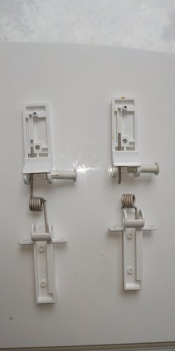

A nosotros lo que ha petado es el muelle. En las dos. Alguien sabe si existe repuesto solo de muelle?
    31,7 KB · Visitas: 41

Sí, aguanta la puerta y la cierra en cuanto la sueltas. La verdad es que prefiero el resorte. Ahora que ya tengo el recambio estoy buscando online un muelle que sirva. Hasta el momento vale más el collar que el perro :(
muelles de torsion, amazon, aliexpres, ....
Sí, sí, pero encontrar el que tenga el mismo diámetro, pasos, ángulo de las patas, longitud de las patas, diámetro externo, interno... De momento no lo he encontrado y en las web especializadas en resortes, por dos unidades me sale más a cuenta la bisagra entera. Pero sigo buscando.
