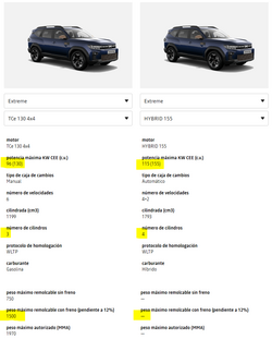

Hola Camperos, siguiendo algunos hilos sobre nuevos coches, abro nuevo hilo: encuentro este Dacia Bigster en dos motorizaciones distintas, la 4x4 que monta un tricilíndrico de 130CV y el híbrido automático de 155CV. Me ha descolocado ver en la página oficial de Dacia (aquí) que mientras el 4x4 de130CV declara que puede remolcar 1500kg, el híbrido de 155CV no parece autorizado a remolcar (nada de nada):
Tiene algún sentido para vosotros? Probablemente el limitante en el híbrido sea la caja de cambios automática (descarto el error tipográfico). Dicho esto, tampoco estaria muy seguro de que el gasolina tricilíndrico tuviera par motor suficiente para 1500kg. Una lástima este coche con este motor...

Al parecer es por la versión.
El Extreme híbrido no puede remolcar y el tope de gama Journey si.
Y la carrocería y paragolpes trasero parecen exactamente iguales.

Se le puede poner bola y no puede remolcar?
El expresion tambien puede remolcar, no sera un error de la pagina?
Si no es asi que me lo expliquen a mi tambien.

Si porque es para un DCP (Dispositivo de Carga Puntual). Un portabicis, cofre, portaesquis pero sin MMR no puede remolcar.
Los Smarts fueron los primeros en este tipo de excepciones.
pues ya esta, por mi todo aclarado.
pero me sigue pareciendo raro que el gama baja y gama alta puedan remolcar y no pueda el gama media, llevando el mismo motor.
son identicos salvo en el equipamiento.

Gracias a todos por las respuestas. Doy por confirmado que el comparador de Dacia es erróneo y que no presenta los datos correspondientes en el Hybrid 155... vaya fallo por su parte. En todo caso, buen punto a confirmar si el coche puede realmente remolcar (digo estando homologado para ello) o si sólo considera la bola como DCP (gracias por mencionarlo, no tenia ni idea). Está complicado todo esto.
No te fíes de las páginas web, que las hace un informático con los datos que le pasan, y no siempre se los pasan bien. Es más, no te fíes de los comerciales que te dicen que "puede" sin haber mirado los datos.

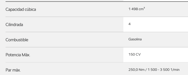

En la web pone que es de cuatro cilindros ¿es un error?
4,
El.comentario "gasolinas con turbo" era solo para los de 3?
