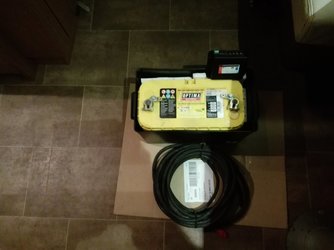

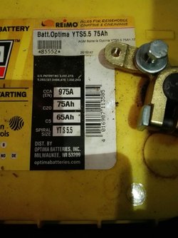

Bien: tenia puesta para MAMUT M 20, la mejor Bateria de la que estais hablando, funcionaba bien y la mande quitar para pasar a Litio. Si la quieres, tuya es.
    76,6 KB · Visitas: 86
    114,7 KB · Visitas: 87

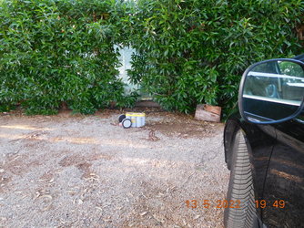

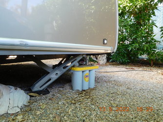

Bueno, pues despues de una baldia custodia de mas de 6 meses, en la Parcela 412 quedo a disposicion de mantenimiento del Camping. Una pena.
    232,1 KB · Visitas: 63
    324,9 KB · Visitas: 61
Sali de alli el 14. O seguia viva y se la quedo alguien de Mantenimiento o la habran tirado. Lo siento.
Pues siento decir que una batería no se abandona así en un camping, se coge y se lleva a un punto limpio ...[emoji1751]
No hombre, lo se, lo se. No la abandone, se la ofreci a Mantenimiento y ellos autorizaron que la dejara ahi, para comprobarla y actuar en consecuencia.
