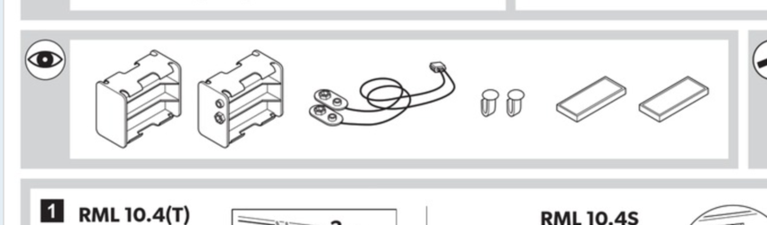

Una pila AA viene a tener entre 1000 y 1500 mah, depende de la calidad de la pila. De normal, unas alcalinas dan unos 1300. Si el voltaje es de 9v y te pide 12 pilas, el pack tendra 2 bloques de 6 (hacen los 9v) en paralelo. Unas pilas de buena calidad te darán eso, sobre los 2600.
El consumo igual lo pone en el manual.

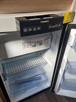

Muchas gracias por tu respuesta @alexbalo, es la referencia que estaba buscando. He mirado en el manual, pero no especifica el consumo electrico que tiene el frigorífico cuando esta conectado a gas. Te da el consumo cuando está conectado a 220, a 12 y a gas, pero nada más.
Teniendo en cuenta la referencia de las 12 pilas, entiendo que cualquier powerpack por encima de los 2600mAh aprox suministrando 9V durará al menos esos 2 ó 3 días que comentan en el manual.

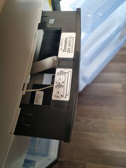

Pues lo de los 9V basicamente es porque lo dice en el manual, y viene indicado en la etiqueta del conector. Entiendo que será porque es lo que espera con las pilas, ya que lleva 2 compartimentos para 6 pilas cada uno.
Los powerbank los hay de todos los tipos, colores y tamaños :p . Más atrás hay referencias a algunos que dan 9V de salida (también 12V, y 5V).
Eso de las 12 pilas también me llama la atención. No es normal poner pilas no recargables en paralelo. 12 x 1.5 son 18 V y para 9 V sólo hacen falta 6 :scratch:

Imagino que la placa recibirá 9 v de la fuente, de ahí que si usas una tensión externa ya sea vía pilas o por el conector te pida 9v... Si conectas la bateria bien por la piña, bien a la fuente, recibirá 9v...
Es muy raro que las pilas normales se pongan en paralelo, va a funcionar, pero las pilas deben ser muy iguales o se descargarán pronto.
