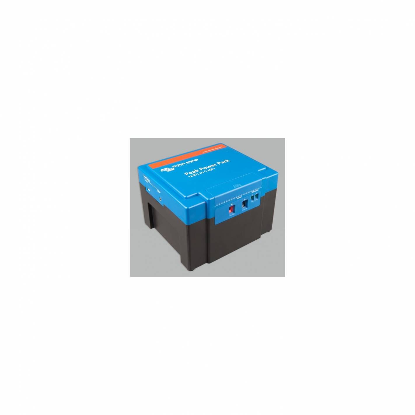

Yo tengo la victron power peak y la he tenido 9 meses sin cargar y al ir a usar el mover perfecto.

Te pongo enlace de una que se compro un compañero del club adria y de lujo:

Edite el mensaje de arriba y te puse enlace de la que se compro recien un compañero de club adria. Esa bateria es compatible con el cargador de serie de su adria:
Yo personalmente tengo esta y de lujo:

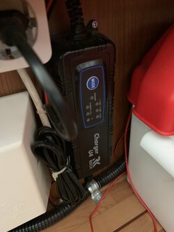

Este es el cargador que llevo yo
No se si sirve para baterías de litio
Por lo que veo no, solo agm o gel hasta 120ah.
Deberías comprar otro cargador. Lo bueno es que ese que llevas te lo montaria el conce al comprar la caravana, de serie creo que no viene. Seria quitarlo y enchufar otro que si valga

Este cargador te vale para baterías de plomo, para AGM y para las mal llamadas de Gel (porque también son AGM). No es válido para cargar baterías de litio. Y hazme caso, no necesitas otro para nada, ni tampoco una batería de Litio, puesto que no tienes un problema de exceso de peso en tu caravana.
Cuando te enchufas a la corriente del camping se encenderá el piloto "STANDBY", a continuación debes pulsar el botón "MODE" hasta seleccionar el tipo de batería que lleves; para las de AGM o GEL debes pulsarlo hasta que se encienda el piloto "COLD", verás entonces que se encenderá el piloto "CHARGE" y, cuando la batería esté cargada, se apagará, encendiéndose entonces el piloto "FULL".
