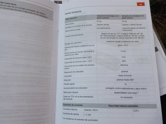

Es la que llevo desde hace 6 año, tengo la CV autonoma, con Placa Solar, en las paradas alimento hasta el Frigo. Solo la puede ganar las de Litio.
Llevo el Mover MAMUT M20 y la casa recomienda AGM de 100Ah o esa tecnologia con un minimo de 66Ah, que segun ellos da pa los picos de 120A del Mover. Vamos que muy buena, lo es.
    95,8 KB · Visitas: 19
11 kilitos
