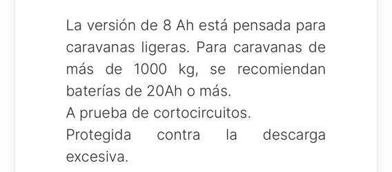

Se supone que las de 8 Ah son para caravanas de hasta 1000 kgs y de hay para arriba las de 20.
Pero claro si tiene una mma de 1700....

Puede ser lo que pasa es que mi batería murió.
    51,3 KB · Visitas: 23
