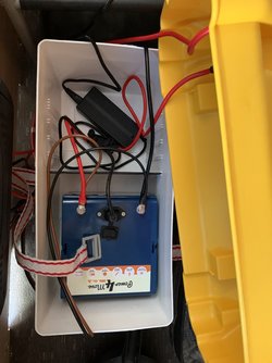

Hola a tod@s.
Mi duda es sobre cuánto tiempo de vida tiene una batería de mover, yo la tengo desde hace casi 4 años, y este último año apenas la he conectado, el otro día se descargo, según un indicador que trae la batería, y la puse a cargar 12h. Una vez montada, enganche la caravana al coche y fui al garaje a guardarla, y cuando la desenganche y conecte el mover solo hizo unos 10cm de desplazamiento y me saltó la alarma de la batería como que estaba descargada.
Toque la batería y estaba caliente...
Es normal??? Vosotros qué creéis estará para cambiar? En caso de que así sea que batería me recomendáis.

Las baterías de ácido son muy sensibles a las descargas profundas.
Con 4 años, su ha sufrido mucho, es posible que esté KO.
De todas formas, es una batería con mantenimiento, hay que controlar el líquido interno (tiene un medidor en el lateral).
Es posible que haya perdido líquido y eso haga que no almacene carga y se caliente.
Yo revisaría el nivel (solo se añade agua destilada) y la pondría una carga lenta (si puedes).
Es posible que recupere algo, pero se suelen quedar tocadas...

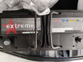

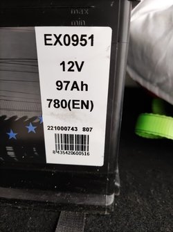

Hola he montado una batería de las de siempre de 100 Ah, esta me han dicho que es ideal porque da un poco de arrancada alto, por otra parte he tenido un pequeño problema, al ponerla por primera vez, sin darme cuenta enchufe el grifo del agua, y se ve a le dio un subidón y la quemó. Así que os con cuidado.
Muy buenas, vuelvo a subir el tema. Esta batería puede valer para mover?
Ya te entiendo, ya me parecía muy económica. El mover es un emov 303 con máximos de 100, así que no me valdría. Gracias xgarbanzo
La verdad es que ni en la página encuentro las características de la batería para saber picos que aguanta y peso
