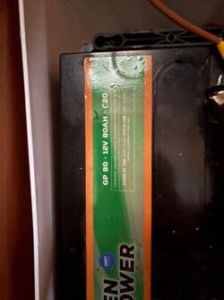

Buenas, una pregunta ya que soy nuevo en esyo. Qué diferencia hay en poner una bateria barata de coche o una de agm? Teniendola guardada en su caja del mover. Gracias. La que actualmetengo es la demla foto pero a pesar de que con el cargador me marca 12.3v al encender el mover rieda 2 seg y se enciende la luz azul del mando
Yo llevo una de coche,una Tudor de 95 Ah y de 80€ .
Desde que se me rompió la de gel,no me voy a gastar un dineral para mover la caravana unos metros.
Igual la batería que llevas está mal y por eso te "pita"
Cuanto tiempo la tienes?
