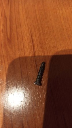

Estoy en proceso de terminar la reforma (ahora exterior) de nuestra caravana y quería cambiar el butilo de las guias del avance pero no encuentro los tornillos adecuados en ningún sitio. Son muy estrechos de la cabeza (unos 5mm) y mas anchoa de la espiga con rosca chapa (unos 3mm).
No encuentro nada que me sirva en ninguna ferretería de aquí, he probado con tornillos de 3'5x20 pero no entra la cabeza por la ranura de la Guía del avance. Cabe decir que es una tuset del 78...

Buenas, no remache no porque atornillado en madera digamos, a la de la caravana. Mira os paso una foto para que os hagáis la idea. La punta broca al final no me haría falta.
La última opción sería cogerlos de 3'5 con cabeza de 6+/- y lijar.. Pero que faenaIMG-20220328-WA0014.jpg

Da la impresión de que tienen mucho cono y van a sobresalir mucho del fondo aunque se avellane el agujero, y limar/esmerilar eso, no se yo. Creo que vas a tener que seguir buscando algo más adecuado. ¿No tienes una foto de lo que hay puesto ahora? Saludos.
El que hay puesto ahora es el de la foto que he puesto mas arriba. No parecen estar mal del todo pero prefiero cambiarlos. A ver si alguien sabe donde encontrarlos...
