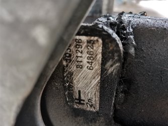

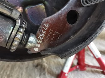

Adjunto fotos. Una de las que lleva y otra de la placa del chasis.

Hola: las zapatas no son iguales entre las del propio tambor y si no recuerdo mal derecha e izquierda, no son intercambiables. Según la primera foto no parecen estar mal, pero habría que verlas en la zona donde está el agujero de inspección, que en teoría es el sitio de más desgaste probable.
Y pones otra foto donde se ve mucha grasa. Esa zona, si lleva un eje con suspensiones de goma, no debería de tener grasa porque no la necesita. Dinos donde sacaste la foto que no me hago idea de donde es.
Si las zapatas tienen brillo con lijarlas un poco ye está. ¿Están bien ajustados los frenos? ¿Llevas estabilizador?. Para ir descartando el origen del ruido. Saludos.

En fin, la segunda foto es en la lanza, sin el protector. no en la rueda. Creo que de ahí se cogen las referencias para las piezas.

Me gustaría buscar por el chasis, mas que por la referencia de las que tiene puestas, por si las moscas. Pero creo el truco está en el 384294 que me manda a estas... que entonces confirma que tienes las suyas.
