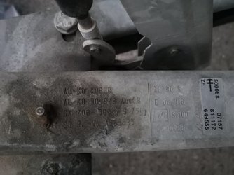

He hecho una foto en la lanza que tiene grabado unos datos, pero no se si estos son los que identifican la mmta del chasis, la dejo por aquí por si me podéis ayudar.
Los datos troquelados que pones son referentes al conjunto de enganche, freno de inercia, barra de tiro y amortiguador del freno de inercia, que es para un remolque de hasta 1000 kg, y soporta como máximo 75 kg en vertical, es este-> Enganche con freno de inercia AL-KO V 90S/3 mma hasta 1000 kg AK160
La MMTA de la caravana la tienes en la tarjeta de inspección técnica, que será la MMTA de la pieza que compone toda la caravana y la cual tiene el mínimo valor....ya que por mucho que aguante el bastidor 1.300 kg, si el conjunto de enganche es de hasta 1.000 kg, como que no puede ser 1.300 kg, pero si además el eje solo aguanta 850 kg, tampoco puede ser la MMTA 1.000 kg, si no que serán 850 kg.
Que está diseñado para tirar de con máximo 1000 kg y a frenar un máximo 1000 kg

Espero que con estos dos accesorios mas la instalación eléctrica que quiero hacer no se vaya demasiado de peso. ¿sabes por casualidad estas caravanas el mmta que tienen?
