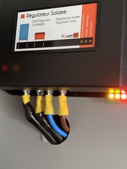

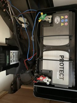

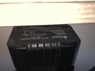

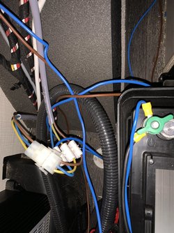

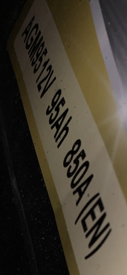

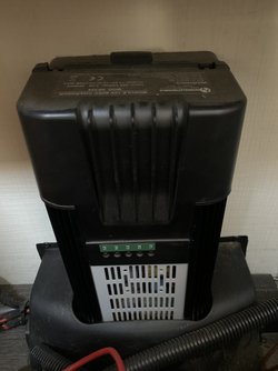

Esta es la instalación que tengo de la otra batería,así pues con un inversor de onda pura podría usarlo para esas pequeñas cosas? Ese inversor se conectaría directo a esta batería? Perdonar que sea tan zoquete, que lo mío son los números y no soy nada Manitas… jejeje…

Levas la fuente Nordelettronica NE324 y seguramente el panel de control Nordelettronica NE333+ un regulador solar desconocido, que tiene pinta de normalito.
Pues nada, tira millas. El mover directo a la batería cortando el positivo (rojo) en algún punto accesible con un cortacorriente, y no tendría por que haber problema.
