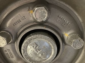

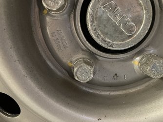

No pones el año, o mejor una foto. Suelen llevar llantas de 5 tornillos 5J x 14 x H2. Pero puede variar si es muy antigua o muy moderna. La inscripción está tallada en la llanta.
Buenos días. Ahí os dejo fotos de las llantas, a ver si consigo encontrar una como esta para hacer la rueda de repuesto.
Gracias por toda ayuda

Pues lo que ponía en mi mensaje anterior. Tienes que buscar una llanta de 5 tornillos distancia entre ellos 112, 5J x 14 x H2 ET30, el diámetro del agujero central es de 67 mm, y que aguante un mínimo de 800 kg, El asiento de los tornillos es esférico, de radio 12 si no recuerdo mal.
te va a costar encontrarla por el ancho de 5" y además muy caras. Yo opté por cambiar el ancho de la garganta a 5,5J que no varia el ancho de vías, pero cambié las dos. En ésta medida encontré montones, además es la medida que recomienda alko para ese eje. Admite neumáticos de 165 hasta 195 mm. Yo llevo neumáticos de 185 y la llanta de 5" iba ya muy justa.
