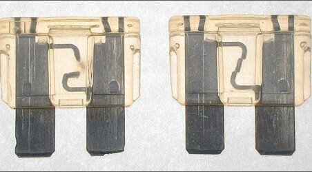

Mira los fusibles por si estuviera fundido alguno. Si no va una cosa podría ser una ficha , pero 2 me da que es algún fusible.

El del WC estaba el fusible roto y eso está solucionado. Lo que sigue sin funcionar es la bomba del depósito de agua limpia. Lleva fusible eso también?

Yo revisaría los fusibles, cuando un fusible se va es por algo... reemplazarlo no siempre es la solución si hay una avería.
