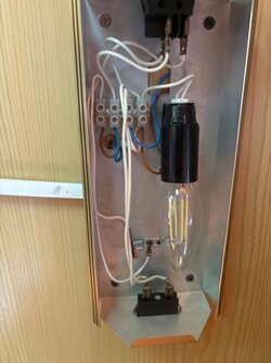

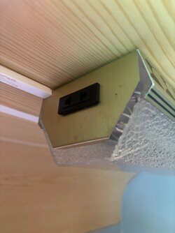

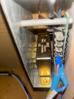

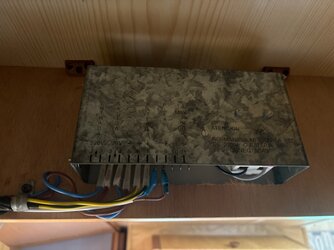

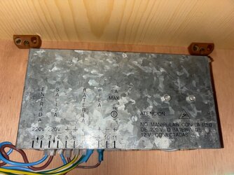

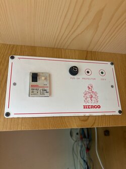

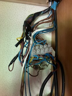

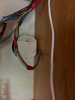

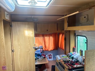

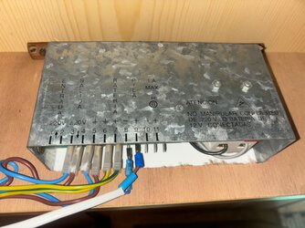

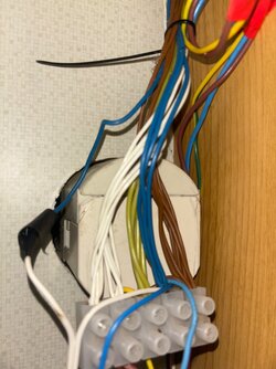

Hola, sigo con mis problemas, en nuestra primera salida coincidiendo con las deseadas vacaciones y una vez instalados procedemos a instalar el aire acondicionado porque hacia un calor de narices y queria comprobar si funcionaba la electricidad dentro de la caravana,lo enchufe en uno de los enchufes que llevan las lamaparas y de repetente empiezo a oler a quemado , miro por la parte de dentro del armario y veo la parte trasera del enchufe con una caja que tiene un interruptor la toco y esta ardiendo, y doy al interuptor, al volver a darle, ya dejo de funcionar la luz, osea, que no me dio tiempo ni a comprobar el resto de instalación. Creo que todo a sido culpa mia y a lo mejor ese enchufe no tenia la suficiente fuerza¿Es posible que ese enchufe sea para cosas a 12v o algo asi? , perdonar por las preguntas, pero tengo desconocimiento total, como podeís comprobar, el tema es que vino mi hermano y la cajita eran los plomos pero a el le parecio que no estaban fundidos, me explico que son de plomos y literalmente "se funden" pero estos no parecian estarlo, y entonces me pregunto donde estaba el transformador y ni idea, y he estado buscando por la caravana y no lo veo por ninguna parte ¿Alguien me puede decir donde esta?, al final hemos podido tirar estas vacaciones con ladrones directamente del cable, pero claro sin poder probar la instalación eléctrica . A ver si me podeis echar una mano con la instalación y consigo ver la luz, nunca mejor dicho. Tengo otras cuantas preguntitas, ire abriendo hilos, para no liaros. Gracias de antemano.
