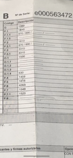

Alguien podría decirme los NM de este otro coche? Muchas gracias a todos chic@s

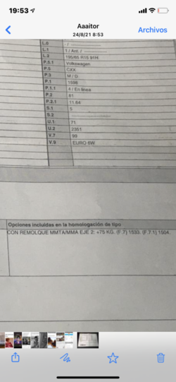

Sabéis que significa esto? Es de un SEAT leon que puedo tener que tiene mmr de 1500

Con la ficha de ese coche que tiene MMR de 1500kg si podrás llevarla, sobre Nm del coche si no sabemos motor, marca y modelo poco podemos buscar en internet jeje. Y te tienes que fijar en la mma de la caravana no en la tara que te veo hecho un lío....

Si antonio tengo un lío!
el otro coche que tendré es un SEAT leon 1.6 tdi 110 cv con mmr 1500kg
Nm 250
Tara 1260
Mma 1800
pero tan mal irá un qashqai 140cv gasolina 196nm tara 1500 y mma 1950 para remolcar una caravana que no llega a 1000kg de tara y mma 1200? Joder vaya mier… coche tengo jajajaja. Muchas gracias compañeros

No es que vayas mal... Es que vas ilegal.... La caravana que quieres comprar tiene una mma de 1230kg creo que dijistes y lo máximo que te permite el coche es una caravana de 1200kg de MMA... Creo que esto de la mma de la caravana no lo tienes muy claro..... Si consigues bajar la mma de la caravana a 1200kg pues entonces llevala con el Nissan pero de momento no puedes..
