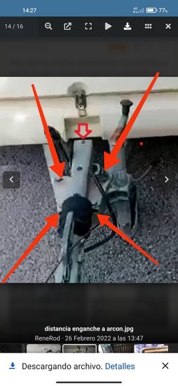

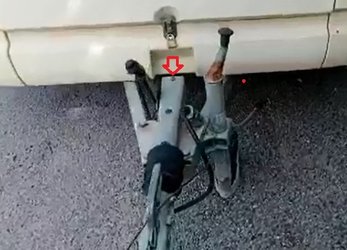

Hola, Rene, deberías poner una foto de como tienes tu equipo. Si fuera necesario, en último extremo sería quitar el enganche, son 4 tornillos exactamente, soltando la varilla del freno. ( Creo que esto se refería el compañero Optimo, soltar la lanza ya son palabras mayores).
Y siempre que se suelta algo, medir, marcar, fotografiar, para dejarlo como estaba si es lo que se pretende. Saludos.

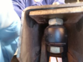

Hola Optimo y Kafka. En principio a los tornillos si podré acceder con una llave que he doblado, ya que el espacio real entre lanza y arcón es de unos 15 cm y no me entra la llave normal (adjunto fotos que tengo ahora y que aunque desenfocadas creo que permiten ver el poco espacio que hay y la situación de los tornillos traseros. Hasta dentro de una semana no podré ir a la caravana para hacer otras mejores y continuar con el proceso de engrasado o desmontaje según corresponda). Pero como he dicho iré siguiendo los pasos de primero engrasar, si no se soluciona así el problema sacar el amortiguador por delante y poner también el nuevo por delante, y si no fuera posible de esta forma ya exploro otra opción con vuestra ayuda ... Gràcias a todos ! :)

Me refiero a quitar estos tornillos que señalo.
Pero quitar también el cabezal o estabilizador.
Lo de la varilla de del freno,pues no sé si será necesario,igual te dá margen para quitar el amortiguador.
Otra cosa,si haces esto,yo dejaría la caravana apoyada en las ruedas y las patas tocando ligeramente el suelo,sin ningúna tensión.

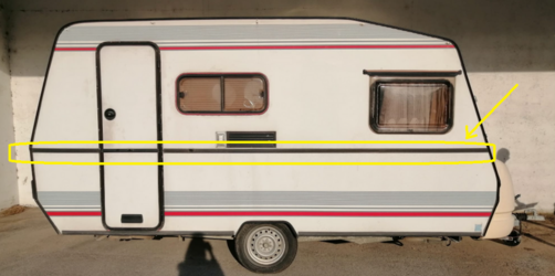

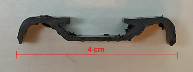

El punto siguiente, y en este ya vuelvo a solicitar vuestra ayuda, si tenéis a bien facilitármela, es sustituir los perfiles laterales ya que son de plástico negro y están estos si hechos polvo. Os adjunto un par de fotos para ver si me podéis ayudar a localizarlos porqué de momento no consigo encontrarlos ... tienen 4 cm de ancho y la longitud es de 4,2 m. La goma cubretornillos que va en la guia creo que está bien y la podré aprovechar, si es que consigo encontrarlos.
Si tenéis alguna idea de donde poder conseguirla y me la podéis dar os lo agradecerías enormemente. O de ya no ser viable localizar estos, otros para poder sustituirlos ...
