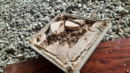

Acabo de hablar con otro amigo,que siguiendo mis consejos se ha llevado la caravana a un taller para hacerle un chequeo.
Resultado:
-Estabilizador totalmente agarrotado.
-Rodamientos de bujes desechos,hacen ruido y se bloquean.
-Zapatas de freno "desintegradas"
Las zapatas las cambió hace un año,se las pusieron nuevas,y ahora están sin ferodos,despegadas y se deshacen.
Sobre los cables del freno...dice que de momento funcionan,se mueven.

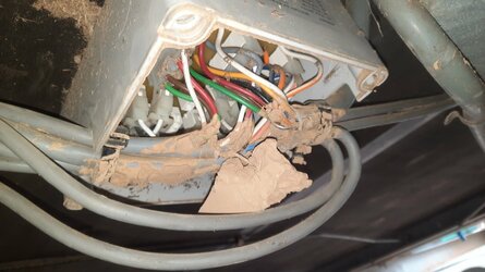

El tema eléctrico inferior,ya saneo todas las conexiones.
Pues eso,me ha hecho una reflexión,que cuántas caravanas se van a quedar en la cuneta este año,viendo lo que ha visto.
Simplemente es un aviso,para los que no lo tengáis muy claro.
