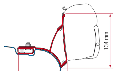

Mi toldo es un fiamma 45 y no se donde está el raíl?? Perdona la molestia!! Muchas gracias
Aquí tienes un corte transversal del toldo. Ese circulito que está a la izquierda del 3, (Donde pone 134 mm) ese es el rail del toldo.
