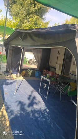

Hola todos necesito comprar unos hierros de la estructura del avance k se me han doblado y la tienda me piden el modelo del avance y no tengo ni idea cual es. Podrías decirme nombre mi avance, Gracias

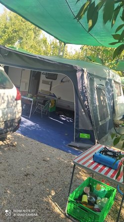

Modelo svance???? Para pedir hierro s estructura. Gracias

Buenas ya he llamado pero son un poco cabrones y no me quieren decir el modelo se ve qué temen que lo compré en otro proveedor
Los hierros de los avances suelen ser universales y los hay con varias terminaciones en los extremos, depende para dónde sean.
Coge medidas y mira en tiendas de repuestos.
Yo compré unos cuantos para reforzar avance en Carvisa, y genial.

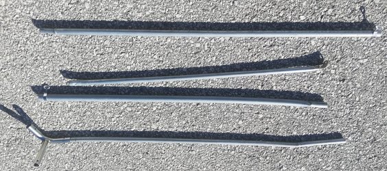

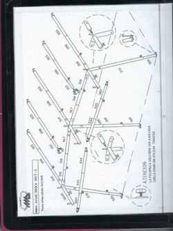

Hola de nuevo, a ver si me podéis echar una mano porque no me aclaro. El fabricante del avance me ha enviado la foto de la estructura, y no consigo identificar cuáles son mis hierros k necesito. A ver si me podéis echar una mano afjunto foto de mis hierros y estructura del fabricante, gracias

Yo lo veo claro, identifica que tubos tienes que sustituir y ves la referencia que necesitas pedir.
La estructura yo la interpretó al 100%.
Cuál es tu duda?
A mi también se me doblaron por una nevada. Algunos se me partieron pero los que se doblaron pudimos enderezarlos metiendo dentro de los tubos un segundo tubo de cobre. Por ahora el apaño ha hecho efecto y nos hemos ahorrado unos eurillos.
De todas formas cada tubo tiene enganches diferentes que en el dibujo de la estructura también se diferencian
Mirando bien tus hierros dañados, sobre todo el de abajo del todo de la foto. No coincide con el croquis de los tubos.
Los otros 3 si se pueden identificar, porque son más comunes.
Pienso que el croquis no coincide con tu avance.

De todos modos, observo que la etiqueta verde es "marca del concesionario", es decir; hay concesionarios que compran los avances y los personalizan con su etiqueta. Tengo unos amigos que han comprado una caravana de segunda mano en concesionario y le han "regalado" el avance a estrenar. Pues trae cosida una etiqueta con el nombre del concesionario y si la descoses, debajo trae la marca original del avance. Lo suelen hacer para lo que has dicho, que tienes que acudir a ellos a comprar lo que necesites y se llevan su beneficio.
Yo probaría descosiendo con cuidado dicha etiqueta a ver si debajo encuentras marca y modelo.

Creo que lo más fácil será que vayas con los hierros doblados a cualquier tienda de recambios de camping. Allí seguro que te lo solucionan.
