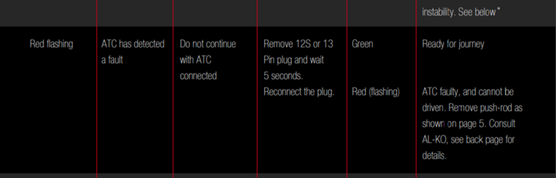

Según el manual:
Quitar 12S o 13 Pin enchufe y espere 5 segundos. Vuelva a conectar el enchufe si se pone verde puede viajar sin problema
Vuelve a quedar parpadeando en rojo:
ATC defectuoso y no puede ser impulsado. Retire la varilla de empuje como se muestra en la página 5. Consultar AL-KO, consulte la última página para detalles.

Según el manual:
No se si te puede ser de ayuda.
