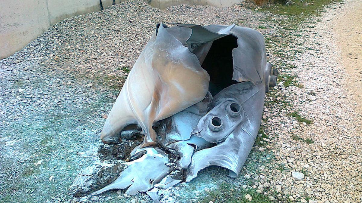

Un deposito de gasoil en un vehículo no revienta o explota...
Los casos que pones son depositos que estan recibiendo muchisimo calor y llegan a deformarse. Y fracturarse provocando una fuga y en ese derrame. De liquido y gases. Al contacto con las llamas ( fuente de ignicion)se produce una combustion que puede ser mas o menos rapida. bleve....explosion...
El ejemplo muy claro lo tienes en el video del camion. Se produce una fuga por rotura del deposito y empieza el gasoil a derramarse y a desprender gases encontrando una fuente de ignición lo que produce la combustión de esos gases ( ya que ningun solido ni liquido arden. Solo los gases.).

Evidentemente tanto el gasoil como la gasolina y muchisimos liquidos mas cuando sus gases llegan a encontrar su punto optimo de inflamavilidad pues arden. Cada uno tiene un punto diferente unos mas bajos y otros mas altos...
El asunto de los depositos es un tema largo. Pero intentaré explicarte algo.
Si no tiene ninguna salida o alibio de gases debido al calor expuesto se iran presionando interiormente y si esa presion hiciera reventar ese deposito se producira el consecuente derrame. Teniendo en cuenta la temperatura a la que se va a encontrar ese liquido al salir al exterior de producira una rapida propagacion de esos gases lo que provocará una combustion muy rapida. ( al encontrar una fuente de ignición)que en terminos generales se le conoce como bleve (dependiendo de esa velocidad se le denomina de diferentes maneras)
