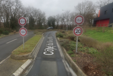

En la practica me ha servido allende los pirineos y el Duero, donde en según que lugares, se limita el acceso a vehiculos grandes (camiones, furgonetas, camper , autos y caravanas), y poner galibos a 1,90m- de altura y aceras, bolardos o barreras newjersey de hormigon con 2,0m. de anchura.
Lo descubri tras mi llegada al camping de Poitiers, donde el maps insitia en meterme por aqui, y tuve que llegar "como toda la vida":
Google Maps
Tras esta ocasion, me he enonctrado por otros lares señalizacion similar, pero hasta la fecha con via michelin las he conseguido evitar todas.

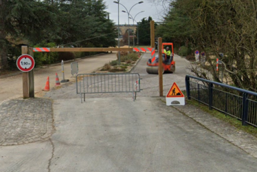

Esta otra la consegui evitar, gracia a la app:
