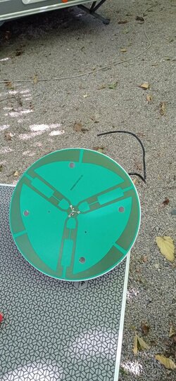

Mismo camping que el año pasado,misma fecha pero distinta parcela y con el equipo original de la caravana pillo muchos canales y no se cortan.
Me gustaría tener un amigo antenista para que me desvele el misterio.
La idea original era hacer una estrella con cable de antena ( como hice provisional el año pasado) y ponerla en el lugar de la original.
Pero desmonté la antena y la vi por dentro.
Creo que voy a anular las resistencias ,no sé si a pelo o puentearlas para poder decidir si las quiero o no,según lugar de acampada y si uso el amplificador.
Sacar un pequeño cable paralelo y poner un interruptor al lado del amplificador,no sea que si anulo las resistencias al enchufar la tele con el ampli queme la tele.
Esta es la antena:
Ya veré,de momento estoy muy vago.
