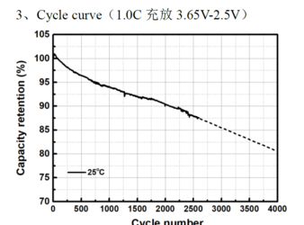

Esta es la gráfica de número de ciclos de una batería de 105 A de litio, descargando a 1C (105A hora).
Es decir, a la batería le quedaría en torno a un 90% de capacidad tras 2000 ciclos.
Pero hablamos de descargar constantemente a 105 A hasta llegar a cero, cargar y volver a empezar.
Nadie hace algo así.
