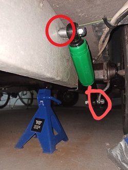

Estabilizador ya tengo, dudaba de los amortiguadores porque habia leído por ahí que en caravanas pequeñas no se notaba. La mia cargada pesa 750kg por eso preguntabaAnte la duda: ponlos. Es como si dudas sobre poner Estabilizador. Ambos elementos si tecnicamente es posible ponerlos, aumentan la estabilidad del conjunto.

Yo los amortiguadores los pondria, me van a entregar una caravana nueva y haga mas o haga menos pero algo hara, toda seguridad es poca, un saludo.

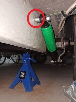

Hola,
No sé si instalar o no amortiguadores. Mi CV cargada para salir pesa 750kg, voy a notar diferencia en la conducción/seguridad si instaló unos amortiguadores?????. Si decido instalarlos tendría que hacer un agujero en el chasis o valen los 2 agujeros existentes??
