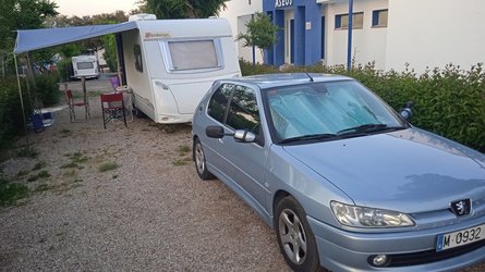

Buenas, yo tengo una sterckeman 420 con 950 en báscula cargada y 2,1 de ancho y un 306 hdi 90 con 415.000 km y he hecho muchos kilómetros con el conjunto, con calma y sabiendo que en muchas subidas hasta el apuntador me adelanta.
415.000 km!!! Y yo que pensaba que mi coche ya tenía que jubilarlo porque ya tenía los 225.000!!! Mi coche de mayor quiere ser como el tuyo!!!
