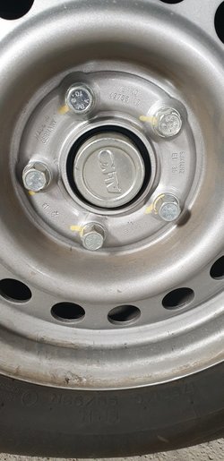

Hola, en el tapon del buje de la rueda si es Alko o BPW lo traerá.
Pues , creía que no pero si lo pone, Alko.
Asique por lo que decís, si lo trae.

Otra observación y es que ese buje lleva rodamientos compactos, como los de los coches, y cada vez que se saca el tambor hay que cambiar la tuerca.
( En los ejes Alko, por la forma de ese tapón se sabe si lleva rodamientos compactos, con engrase de por vida, o rodamientos con engrase periódico. Tapón recto, compactos, tapón con el borde exterior curvo, con mantenimiento.) Saludos.

Hola, si tiene rodamientos compactos no traerá una tuerca almenada. Ese tipo de tuerca solo lo traen los rodamientos con engrase periódico. Un roadamiento compacto es el que trae los dos rodamientos de que consta dentro de un solo cuerpo, y se debe de apretar la tuerca con un par muy alto, más de 290 N/m. Los rodamientos con engrase periódico son dos y separados, por lo que el apriete, de la tuerca almenada en este caso es muy diferente. Aquí el apriete se hace con una llave dinamometrica tarada a 45 N/m y a continuación se afloja 30 grados. (Si se dejan apretados se deterioran los rodamientos).
