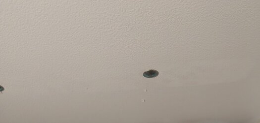

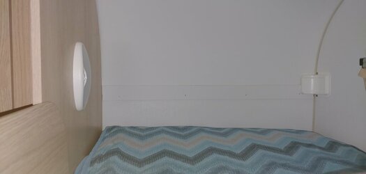

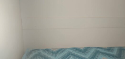

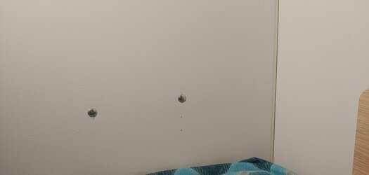

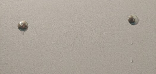

Buenas a todos,
Tocando uno de los temas mas tipicos de las caravanas y sobretodo de la adria aviva, como son las humedades, os comparto unas cuantas fotos que hice el otro dia para ver si a vosotros tambien es tan exagerado y preocupante.
Como veis, la condensacion principalmente viene por las agarraderas exteriores, no se por que razon, pero si pusieramos una asterilla termica justo en ese trozo de pared, creo que conseguiriamos limitar la transmision de la humedad a los cojines asi como tambien, que hiciera su funcion de cabezal.

Buenas a todos,
es normal

Hola! Aún sigues con esta caravana?? Yo acabo de comprar el modelo de 2024, y la verdad es que estoy encantada excepto por el tema condesación. Estamos en un camping de costa y hay muchisima humedad. Por las mañanas lloran los tornillos de las agarraderas y sobre todo el porton de las literas. Como ha evolucionado la tuya?? Algun problema de moho, de condensación?? Alguna cosa a destacar??

Hola!! Has podido dar com alguna solución, yo acabo de comprar el modelo 2024 y me pasa lo mismo y ademas me condensa toda la goma del portón. Como ha evolucionado la vuestra.. gracias
Buenas, lo que he conseguido es mitigar los efectos. De doy varios consejos;
- las ventanas tienen una posicion de cerrado pero no quedan hermeticas, con lo que por ahi respira la ventana estando cerraras (seria como abrir las ventanas cuando se empañan en los coches).
- humidificadores electricos unas 2 o 3 horas antes de ir a dormir, el porcentaje adecuado seria maximo al 60 por ciento de humedad.
- como elemento extremo para los dias que veas que esta condensando mucho (normalmente antes de ir a dormir ya te puedes percatar que tal va a ser la condensacion) hay unas asterillas en decathlon que son aluminizadas y que poniendolas entre la cama y la ventada, lo que consigues es que las gotas no lleguen a la cama y ademas que el "calor interior" que proboca la condensacion lo llegue tanto a las partes que se condensan. Ademas, puedes recortar la asterilla a tu gusto y ponerla includo de cabezal de cama.
