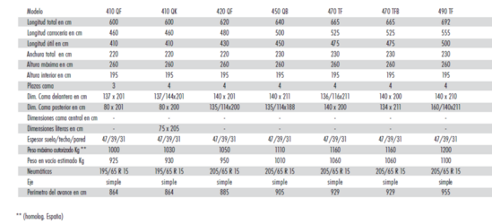

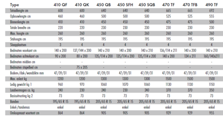

100% de acuerdo. La mía, Fendt 510, venía de fábrica com una MMA de 1375. La pesé prácticamente vacía, pero con el mover y AA, y se acercaba a los 1600kg. Afortunadamente tenía una MMTA de 1700kg y pude subirla de masa. Curiosamente en el catálogo alemán marcaba MMA de 1700kg. Las homologan para poder venderlas con el B. Las MMA de las fichas técnicas en España son mentira.
    86,7 KB · Visitas: 8
    171,6 KB · Visitas: 8
