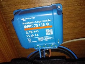

También influye aparte de la placa, el regulador que tenga montado.
Hay reguladores que aprovechan mejor que otros la carga de la placa.
Espero que este sea de los que la aprovechan bien. Si no, lo cambio.
